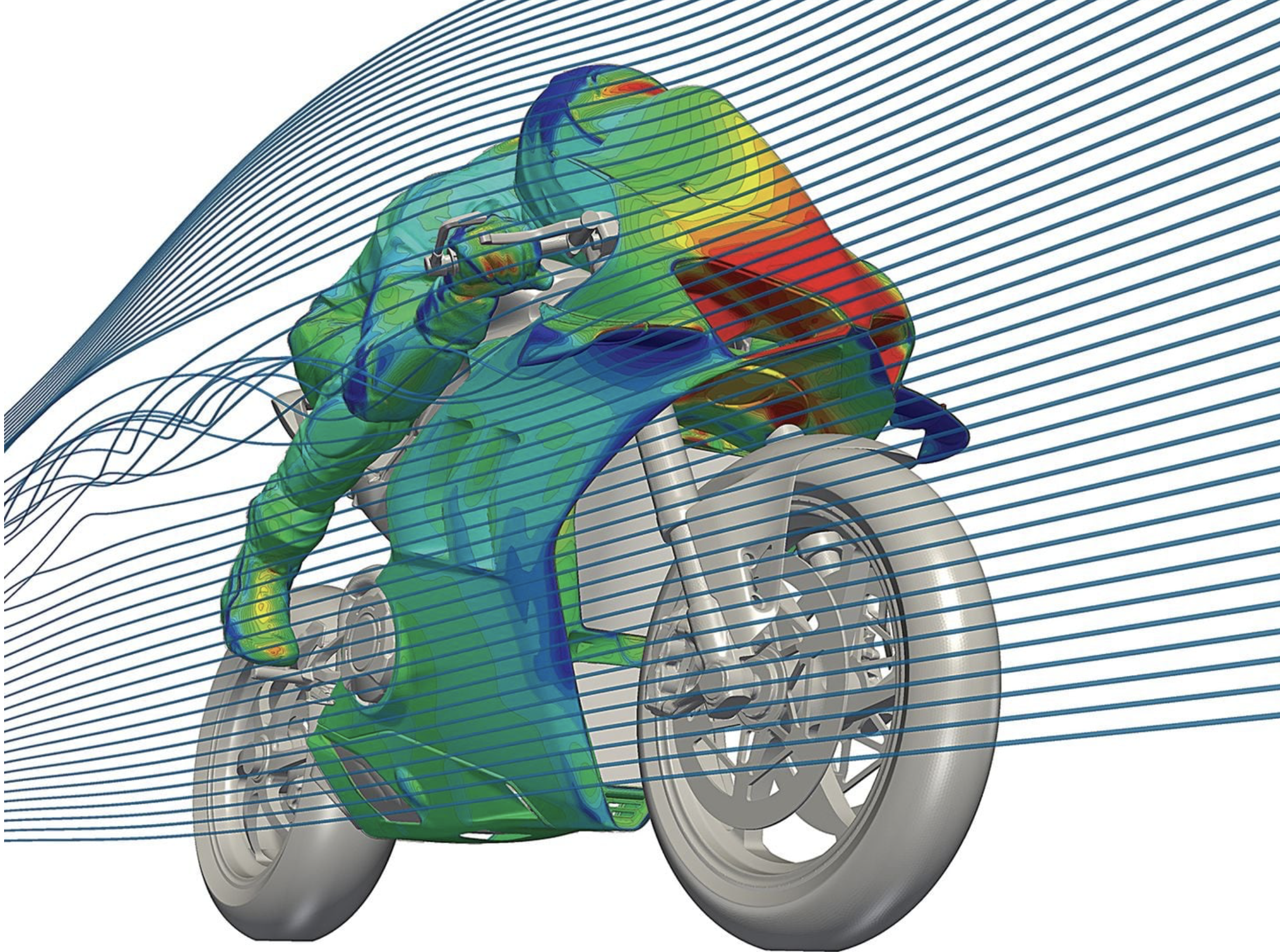

Bolidy F1 są nisko osadzone, natomiast w motocyklach punkt parcia oporu aerodynamicznego znajduje się niemalże 60 cm nad powierzchnią. Przy prędkościach maksymalnych to siła rzędu setek kilogramów, która skutecznie – a zarazem negatywnie – działa na przednie koło. Siły tłumiące, które zapewniają stabilność motocykla powstają w obszarze styku opony z nawierzchnią — im mniejsze obciążenie, tym mniejsza powierzchnia styku i słabszy efekt stabilizujący. Zawodnicy zauważyli, że problem występuje podczas jazdy z maksymalną prędkością oraz podczas szybkich zakrętów z nierówną nawierzchnią. Przednie koło nie tylko było nienaturalnie „lekkie”, ale miało również tendencję do mniejszej stabilności, co przekłada się na mniejszą przyczepność. Jestem przekonany, że przy dynamicznym przyspieszaniu lub jeździe z prędkością maksymalną również mieliście wrażenie „unoszenia się przodu”. To jest właśnie główny problem.

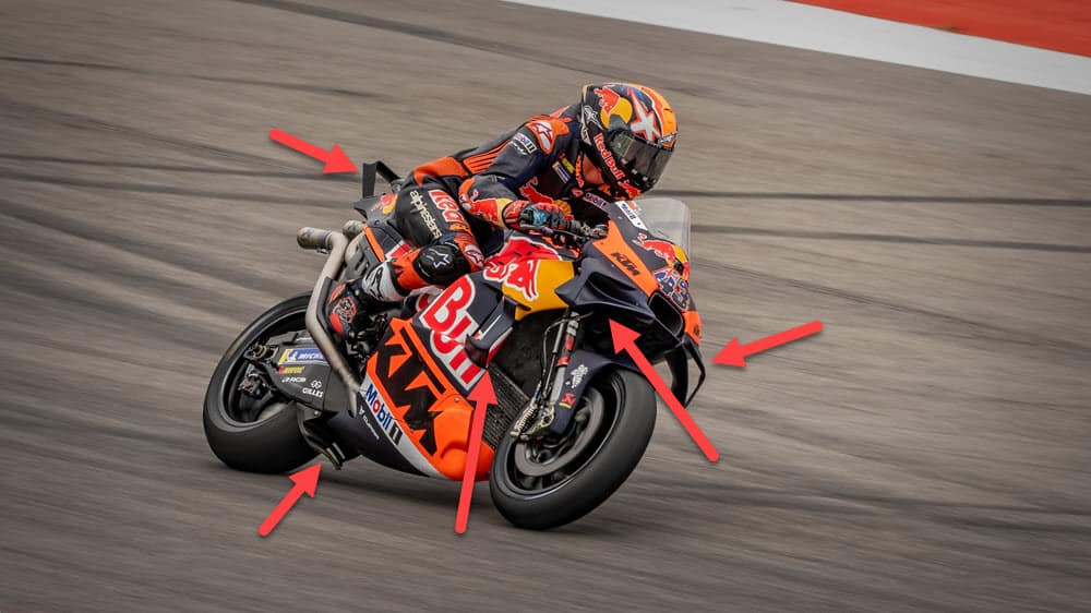

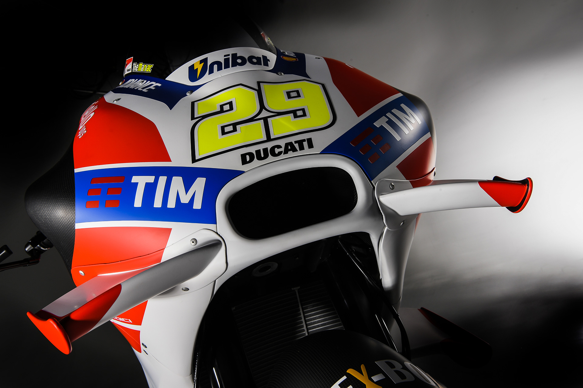

Inżynierowie odpowiedzieli bardzo szybko projektując dodatkowe skrzydełka aerodynamiczne, czyli tzw. winglety. Ich głównym zadaniem jest generowanie docisku i utrzymanie przedniej opony – przy wyprostowanym motocyklu – mocniej dociśniętej do asfaltu, co diametralnie przełożyło się na poprawę właściwości jezdnych. Co więcej, skrzydełka te znacząco redukują również wheelie podczas szybkiego przyspieszenia, więc nie tylko odciążone są systemy – takie jak anti-wheelie – ale również zawodnik może skupić się na zmianie biegów zamiast na kontrolowaniu tylnego hamulca.

Kwestię „lekkiego przodu” udało się zatem szybko rozwiązać stosując skrzydełka aerodynamiczne, które w topowych jednośladach przy prędkości maksymalnej zwiększają docisk nawet o 30 kg. Około 5 lat temu zawodnicy stawki MotoGP przestali narzekać na problemy z przodem motocykla i brakiem stabilności oraz przyczepności na długich prostych, a komplikacje pojawiły się ze słabą przyczepnością tylnej opony. Sezon 2026 jest ostatnim, w którym można stosować systemy zmiennej wysokości zawieszenia w MotoGP. Aby uzyskać docisk przy wyprostowanym motocyklu i poprawić przyczepność tyłu, dolna część owiewki jest niemal płaska, tak że przy obniżonej wysokości znajduje się bardzo blisko nawierzchni.
W motocyklach wyścigowych zastosowano – po obu stronach wlotu chłodnicy – dwa kanały nazywane „downwash”, które doprowadzają powietrze (o obniżonym ciśnieniu) do wąskiej przestrzeni między płaskim spodem powierzchni a nawierzchnią. Celem jest wytworzenie tam obszaru niskiego ciśnienia, który generuje docisk i zwiększa przyczepność podczas przyspieszania i hamowania.

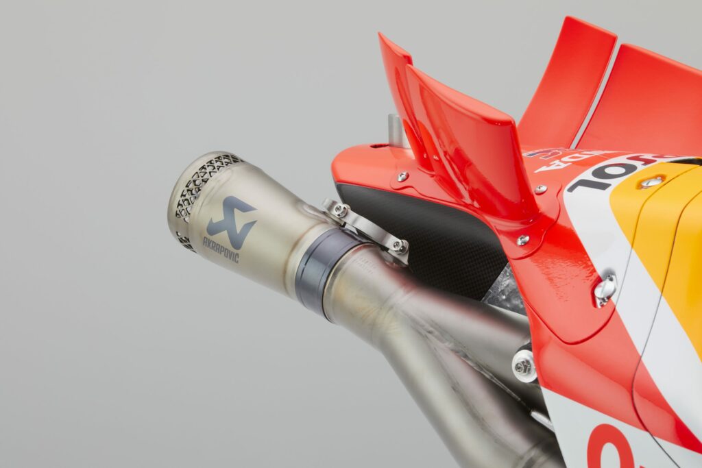

Co więcej, dodatkowe elementy aerodynamiczne stosuje się również w tylnej części motocykla, co wynika z częstej zmiany pozycji przez motocyklistę. Pęd powietrza opływa zawodnika jeśli jedzie złożony za przednią owiewką, ale pojawia się ponownie, gdy jedzie w zakręcie – wówczas tułów znajduje się poza linią motocykla, a powietrze trafia na tylną część zadupka, gdzie znajdują się różne skrzydełka i płetwy. To nie tylko sposób na ograniczenie oporu, ale również zwiększenie siły docisku przodu lub tyłu motocykla, a ich tak duża liczba wynika po prostu z faktu, że kierowca podczas jazdy co rusz zmienia swoją sylwetkę i pozycję.
